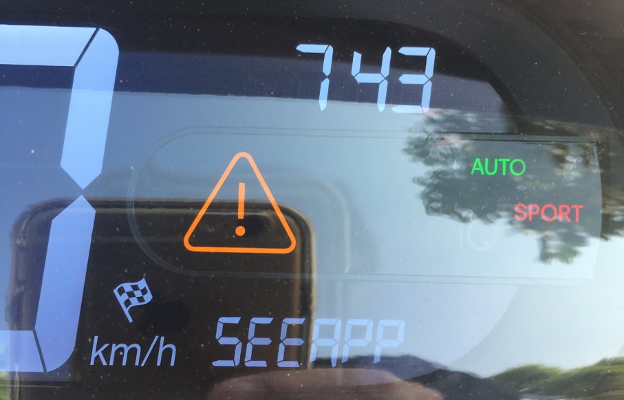

請問新裝的胎壓偵測器每天早上出門,儀錶都會出現黃色金嘆號,顯示
SEEAPP和r LO,車子都要騎幾分鐘過後才會出現胎壓數值,請問這樣正常嗎?
有時候都快騎到公司了數值才出現.
PS:我確定胎壓是正常的.

    騎幾分鐘應該是不正常,正常應該是1~2百公尺左右就要出現
    建議你回廠檢查看看...
  • 我的通常應該是騎個幾十公尺就會出現胎壓數值,
    而出現數值之前應該不會出現驚嘆號符號。
    建議您回服務廠請技師檢查看看~~
  • 應該是因為早上冷車胎壓降低了吧,等騎一段路之後輪胎溫度升高,胎壓自然也跟著增加。r.LO不就是代表後輪胎呀不足嗎?回廠去補一下胎壓吧。
    gogoro的車胎扁平率很低,胎壓對溫度非常敏感。如果你是騎一段路之後才去打氣,建議胎壓要打得比標準值還要高一些才行,否則你熱胎的狀態下前打32後打36,等你騎回家放了一夜,第二天早上胎壓可能會掉好幾個psi,又會顯示胎壓過低。
