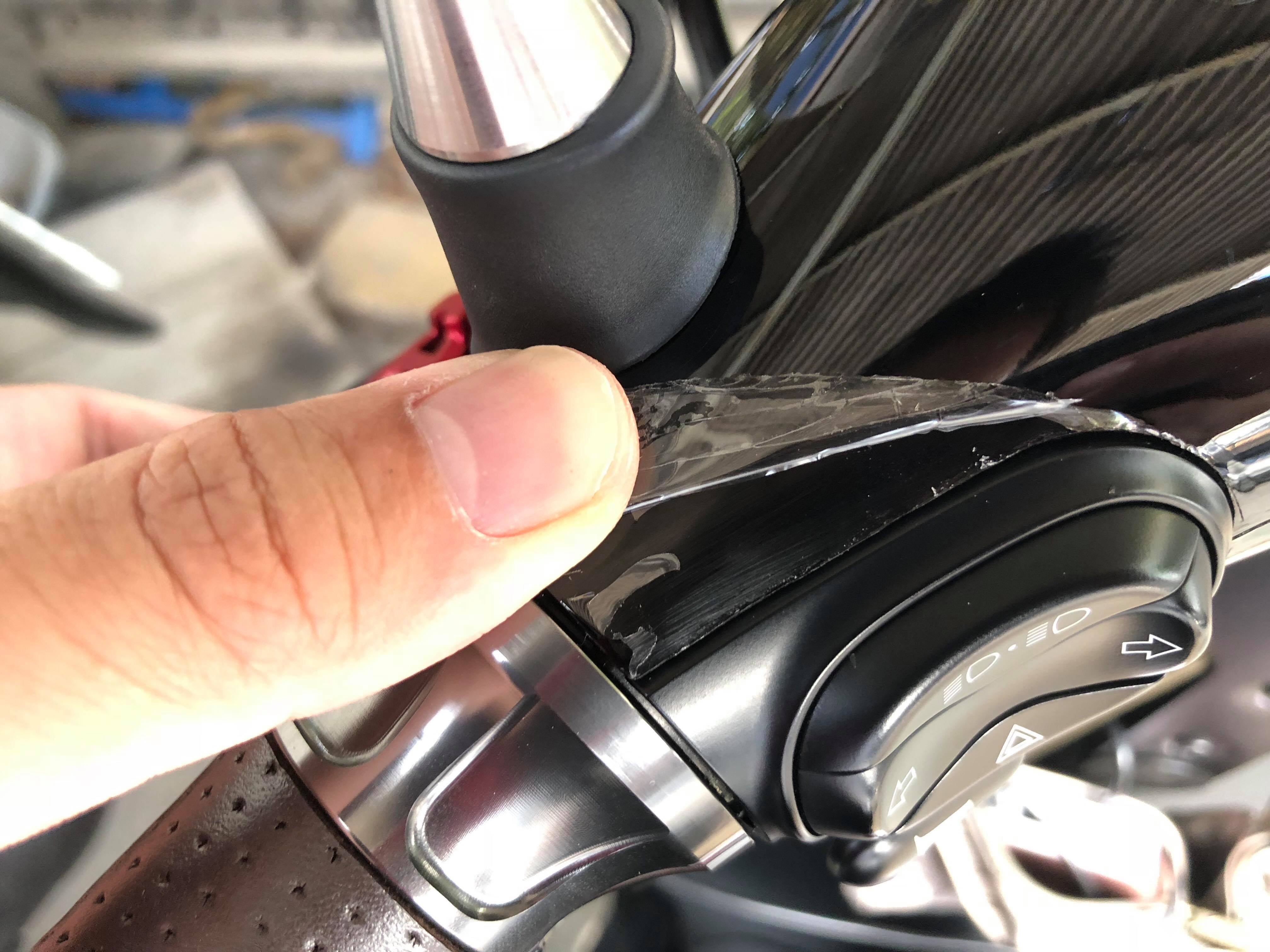

GOGORO S 18年儀表板 斷字 裂開 脫膜樣樣來
想不到第一次上來發文是在靠腰儀表板的品質
因為某些原因 我6/12進廠更換18年儀表板 售價6500 工資 還有下儀表板 加一加 也要約8千
然後自費 去貼犀牛皮保護貼 1500元
6/14 儀表板斷字,OK 索賠換一個 (這個沒有拍到)
6/17進廠更換新品,在去貼一次 1500元
6/27發現儀表兩邊裂開 索賠告知缺貨 (如圖2邊都裂)
7/16 到貨 進廠安裝 ,在去貼一次 1500元
7/25 儀表脫膜(看照片) ,技師告知詢問總公司 等回覆
總共貼了3次膜,沒意外索賠完會貼第4次,也就是說光一個儀表板出了3次包
斷字 裂開 脫膜 我都遇到
4次膜一共6000元,都可以在買一次新的
這浪費的錢跟時間我不會怪技師,畢竟他們只是安裝關他們屁事
可是你睿能零件品質也太爛了吧,自己本身也是在做汽車零件相關行業
第一次見到索賠可以賠3次的,誇張

  • 我也是同樣的狀況, 目前車上的儀表是第四顆了, 昨日才剛從維修站出來, 但是情況還是一樣. 這個斷字的問題發生點其實很難抓, 首先立中柱空吹電門面板顯示都是正常的, 是真正要上路車子有負載時才會產生, 爬坡時因為電量需要輸出比較大車子負載高, 出現的機率越大.
    目前我車子針對電量部分只有安裝原廠的行車紀錄器, 不知道跟這個是否有關係?
    第一顆儀表: 內裂(保固)
    第二顆儀表: 車輛可行駛, 但是儀表不會亮, 前後燈也不會亮(保固), 一插電腦有很多錯誤碼, 連同電池接點器一併更換
    第三顆儀表: 斷字(保固)
    第四顆儀表: 斷字, 目前使用中...
  • 我的原廠原本判定有水氣可以出保 結果到了當天跟我說 有脫膜 沒辦法出保了 這個要自費
    用一個脫膜 理由 就可以蓋過去~哀
