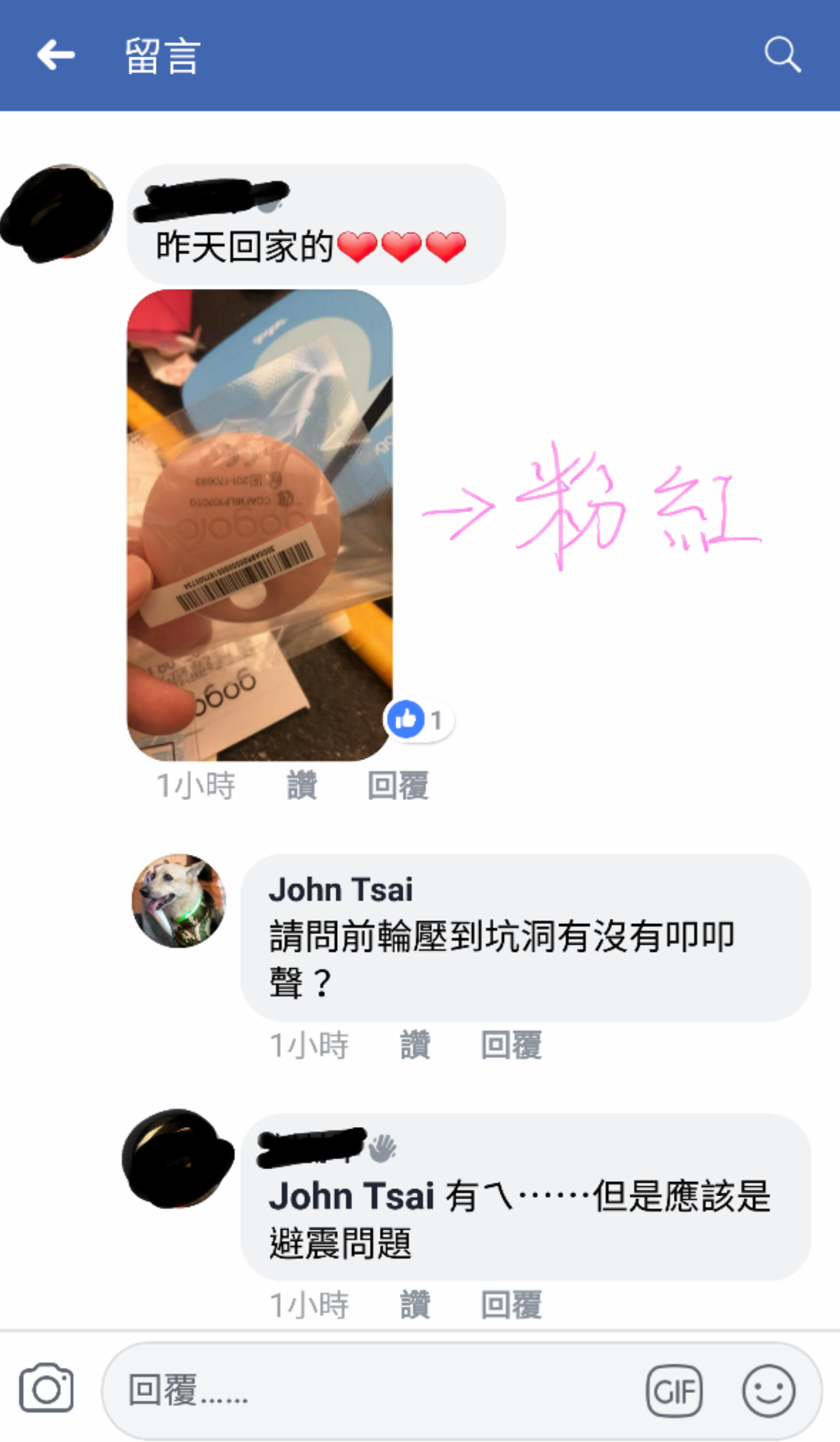

消費者請小心,G2 前避震有嚴重瑕疵,路面不平就有叩叩聲
GOGORO 2(S版除外)前叉 前避震路面不平或壓到坑洞會有叩叩 扣扣 摳摳聲,原廠一直擺爛竟然說是正常的,無解,

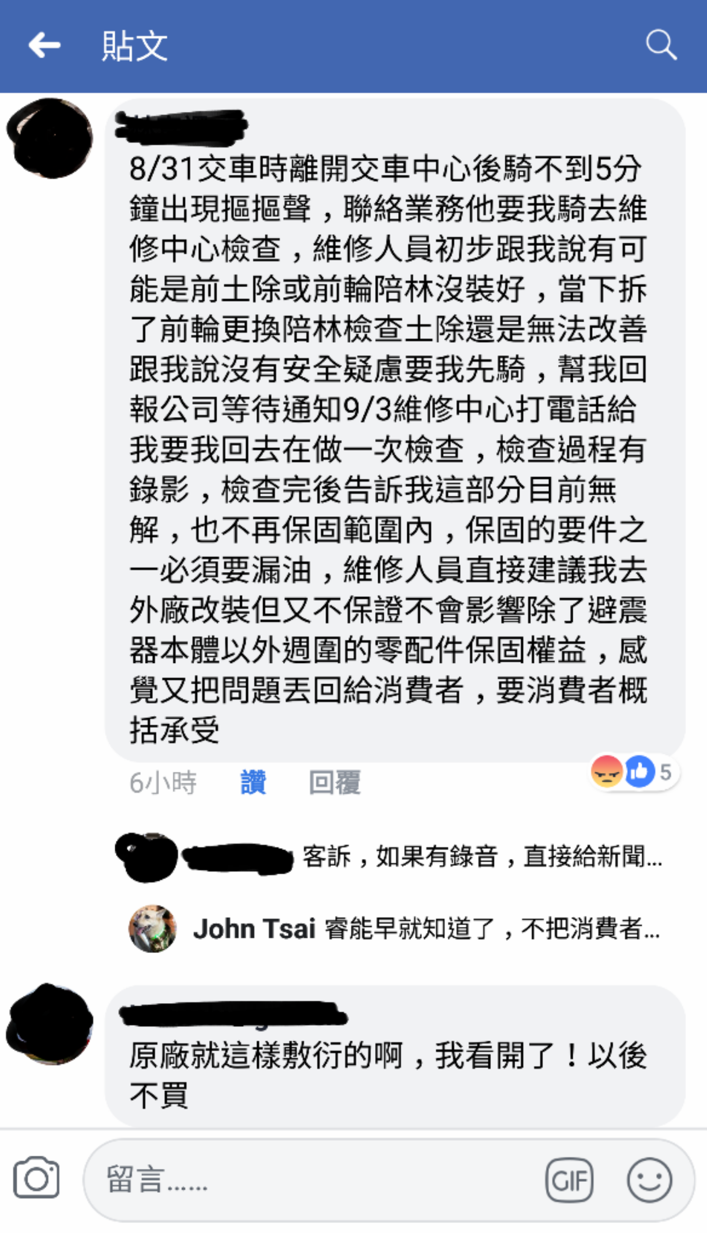

  • 我們也是九月中剛牽gogoro 2 delige版,交車當下騎到一半就發現這個摳摳聲的問題,感覺是從龍頭下方發出來的,路面有震動就會發出此聲音.
    家裡還有一台Gogoro 2 豪華版,卻無此問題.
    回門市後,反應總公司,總公司不想處理,只回報說這是正常的.
    (路面有震動就發出異音叫正常,該公司對品質的要求實在太差勁,要知道自己是車業,不是只有賣電動馬達,車能動就算PASS)
    之前還會推薦朋友買Gogoro,現在遇到這狀況,再聽到總公司的回覆後與完全不處理的態度,深深覺得太令人失望了!

    說是避震器的公差問題,所以是"正常",說這實在太不專業,若是公差造成有些車子有異音,表示你們的公差設定範圍太大所造成的問題.不是叫做"正常"好嗎? 太扯了........

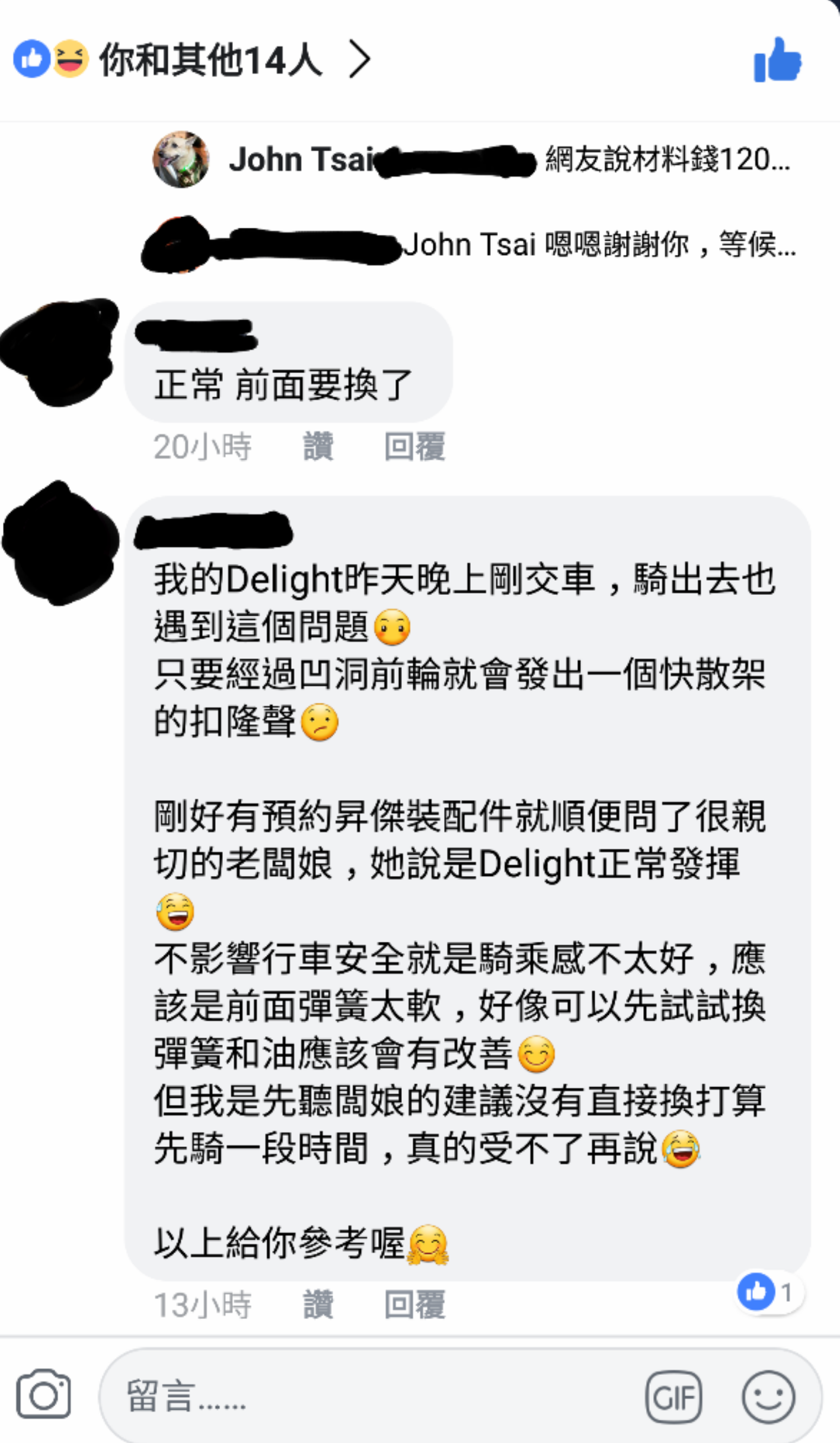

  • delight的試乘車應該是用31芯的,非常安靜,交車為30芯,招回更換吧....

  • 牽車第五天,其中有三天沒有騎,這兩天出現 車頭噠噠噠的異音,找時間也要去問問業務或維修中心了,希望可以得到好的回應~
