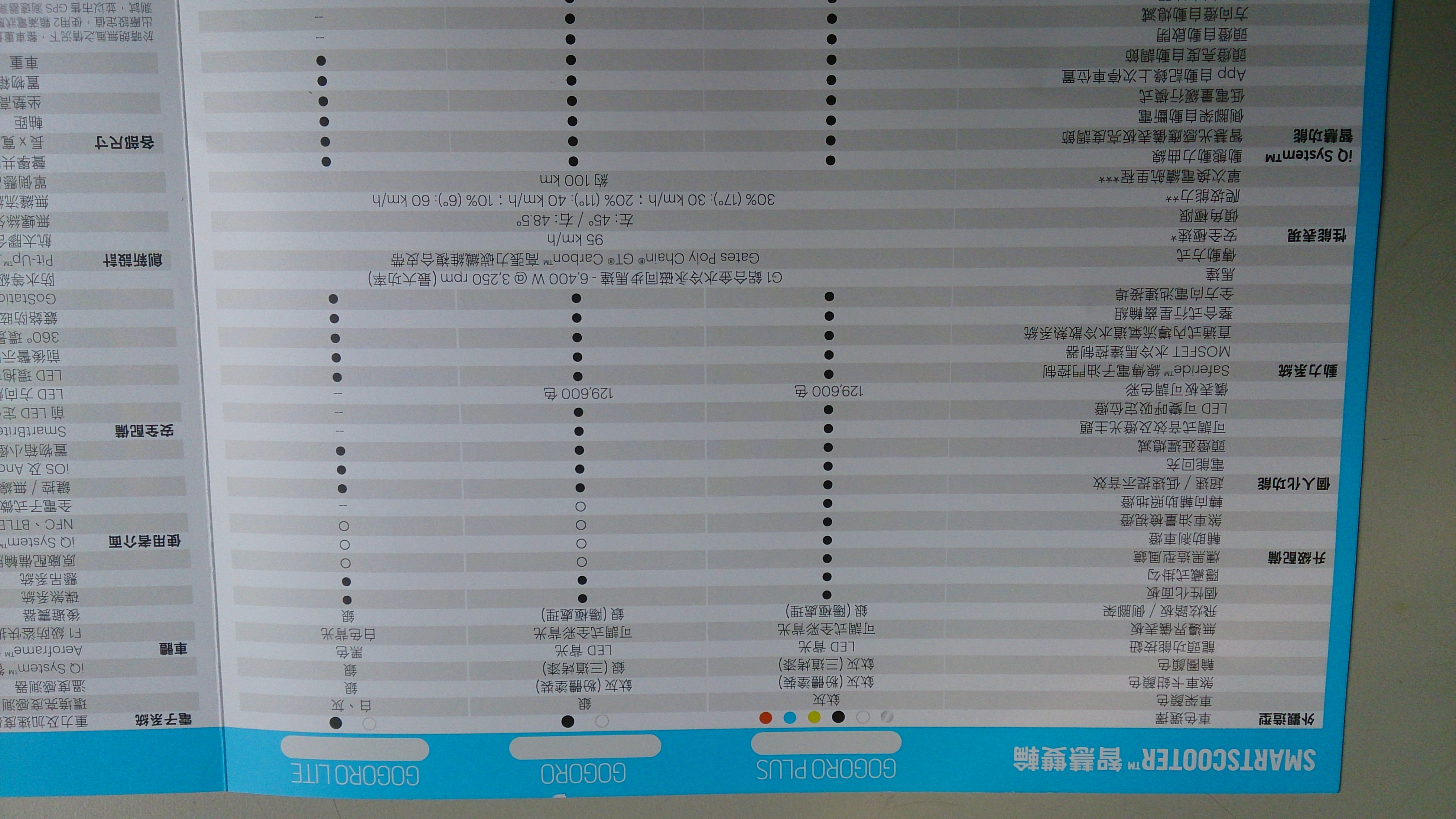

3/11日我前往永和門市請教技師這個問題,技師很專業的說「這是Lite沒有音頻導輪所導致的噪音,在規格表上有標示」,於是我查看了門市的DM,並沒有看到「gogoro plus、gogoro、gogoro lite」有此差異。

    當你去買一台車時,銷售人員(以下稱業代)拿了相關的 DM 向你說明這台車的性能,業代安排了顧客進行試乘,你試乘後覺得車子的性能及舒適感都很滿意,開始考量要購買這台車,於是業代拿產品 DM 向你說明這台車分三種等級,你仔細的比較 DM 後,覺得只需要基本款即可,便下了訂單買了這台車。
    交車之後,騎乘時發現有明顯的噪音,你開始擔心行車安全於是向服務廠求助,廠方技師卻告訴你因為「基本款少了一個零件,導致皮帶傳動時會產生共振,所以有這種噪音,如果想要減少噪音,請加裝"音頻導輪"這個零件…」
    以上是我購買gogoro的過程,我想表達的是「賣方所提供的資訊不完整,包含業代沒有告知基本款有噪音、 DM 上沒有標示三種等級有"音頻導輪"之差異,賣方不能只告訴消費者網路上有安裝的心得…
    「產品DM的資訊不完整,業代不清楚未告知」是最大問題,請 gogoro團隊思考"賣出一台有噪音的 gogoro"是否有違公司的核心價值?

    我買lite,官網上也有列出"音頻導輪"的差異,不懂為什麼門市DM沒有?
    https://gogoro.com/tw/smartscooter/specs/
    所以我是決定買lite版之前就知道了,也爬文瞭解這個導輪是做什麼用的

    雖然我從沒看過DM,不過DM如果沒列,其實應該要列出來的,畢竟也不是人人都會上網作功課。
    BTW,你的照片是反的。
