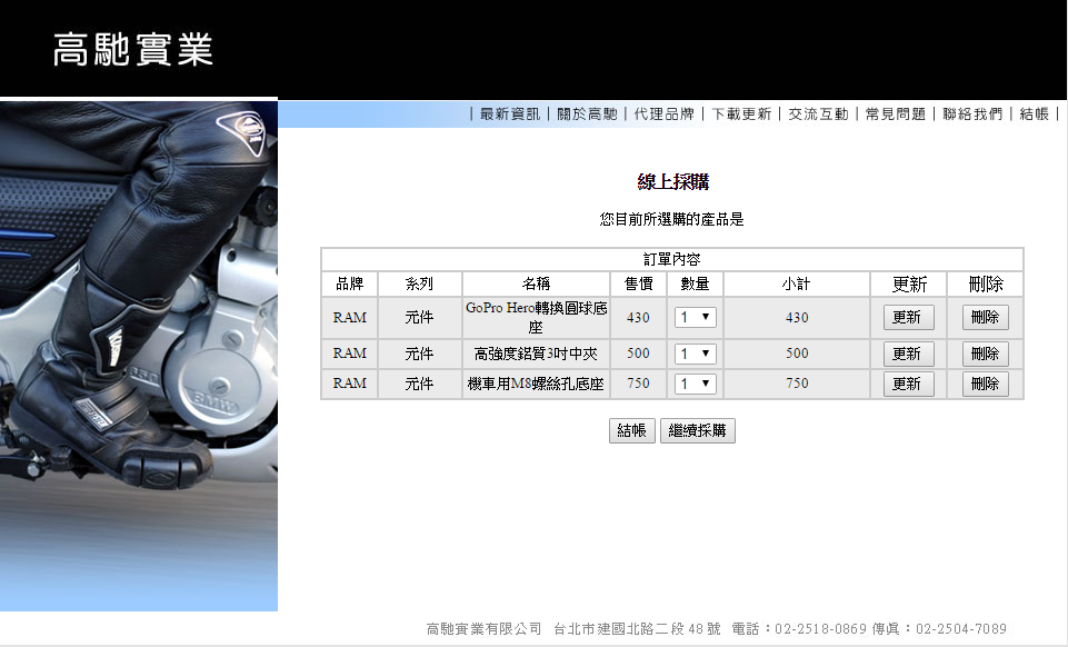

好了,開始說明需要買哪些配件才能安裝呢?首先你必須買到以下三樣配件:
你可以到上面高馳實業的網頁購買,他是代理商,但比較貴還要運費...
也可以到露天拍賣買,滿多人賣的...

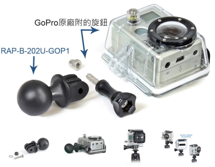

再來就是RAP-B-202-GOP1,GoPro Hero轉換圓球底座。
看圖片就知道功能了吧?這個是讓你將這顆圓球鎖在防水外盒上的,
所以一定要有防水外盒才可裝上,沒有請去買一個!
